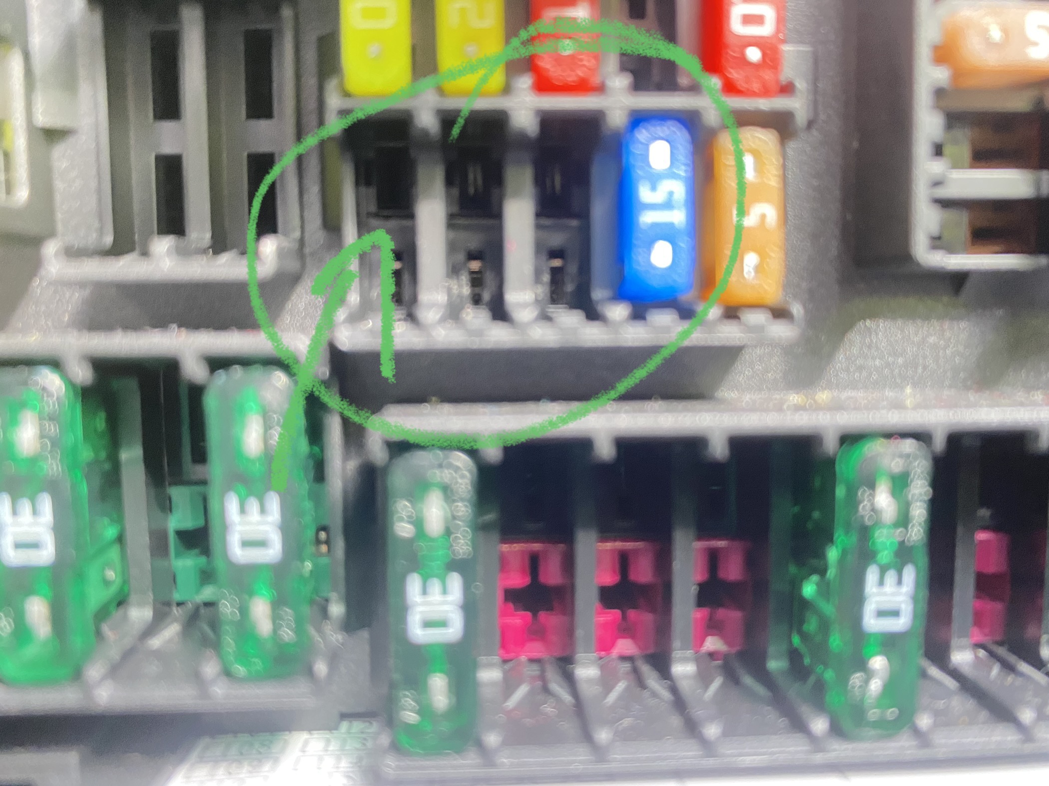

Da wo die Sicherungen fehlen sind die 153,154,155
Meine Frage jetzt bei der nr 153 ist das normal das da diese Fassung fehlt (pfeil markiert)
Es geht eigentlich darum das meine elektrische heckklappe nicht funktioniert und die nr 153 wäre genau dafür gedacht

  • Die „Fassung“ ist der passende PIN welcher dort von hinten eingepinnt wird.
    • Ja aber da ist ja nix sieht man ja auf dem Bild nur unten ist eine Fassung aber müsste doch eigentlich Strom rein und wieder raus fließen oder ?
    • Du brauchst einen PIN, an den machst du dein Kabel. Dann steckst du den PIN mit dem Kabel von hinten in den Stromverteiler rein. Dann hast du eine "Rein" und eine "Raus" Fassung und kannst die Sicherung reinstecken.
    • Ja das Problem ist hinten ist kein Kabel dafür nur für die untere Stelle ☹️
    • Wenn bei dir die F153 nicht belegt ist, hast du keine elektrische Heckklappe und brauchst auch nicht versuchen diese zu reparieren.
    • Doch ich habe ja elektrische heckklappe… ich weiß doch was ich habe das ist auch nicht nachgerüstet
