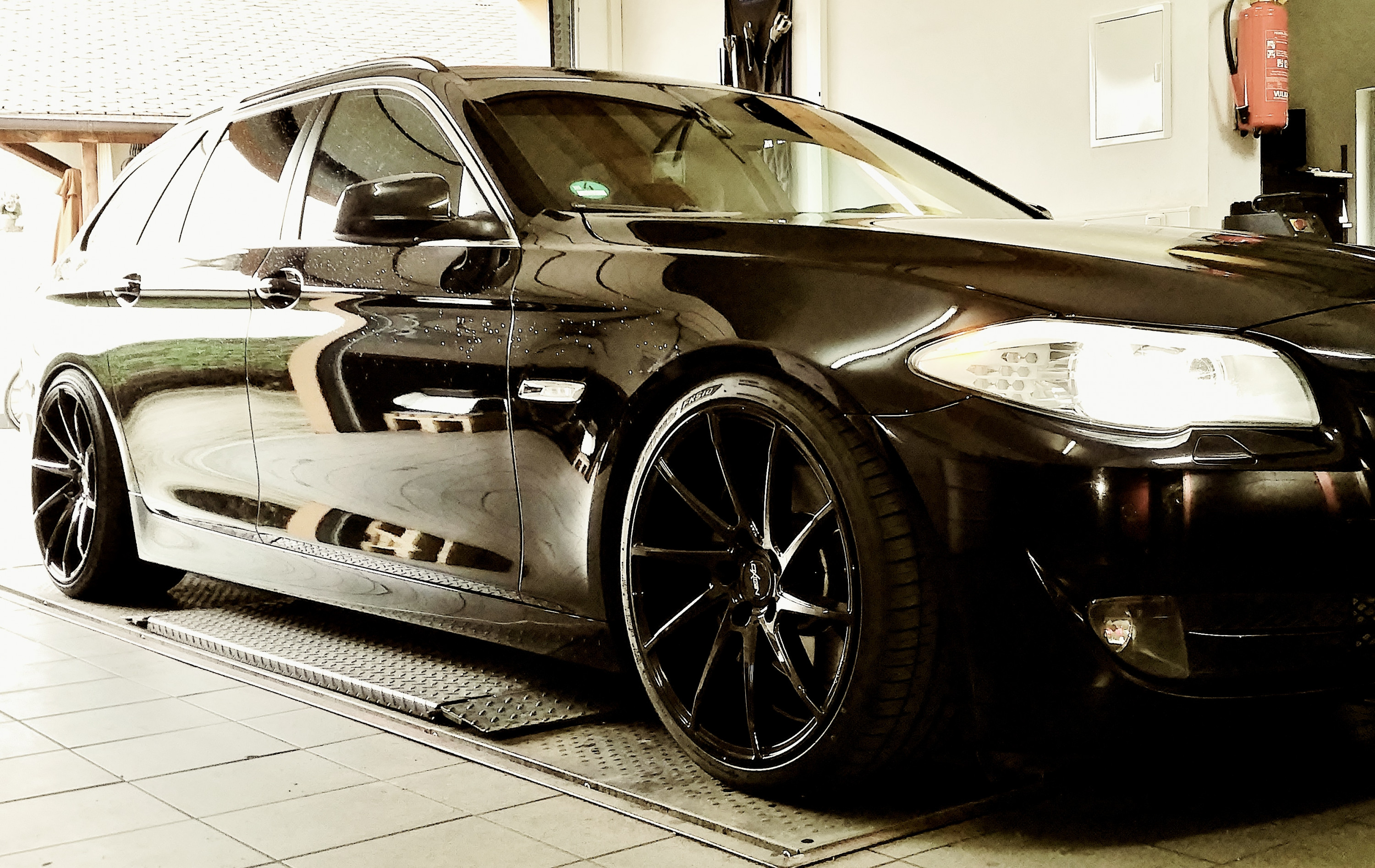

Es sind Oxigin 20 Attraction Black in den Dimensionen 9x20 ET15 und 10,5x20 ET35. Hinten sind noch 10er Distanzscheiben pro Seite verbaut. Wichtig ist dass du bei dieser Kombination Reifen mit schmaler Lauffläche nimmst, sonst musst du hinten die Kante ziehen. Ich hab Falken FK510 genommen, vorn 245/35 und hinten 275/30. Alles mit TÜV.

ja genau. 10,5x20 ET25 sind ohne arbeiten am Auto mit TÜV möglich.

Also effektive ET25 hinten? Respekt, sieht super aus.

Räder stehen Perfekt!
Welche Felgen sind das?
