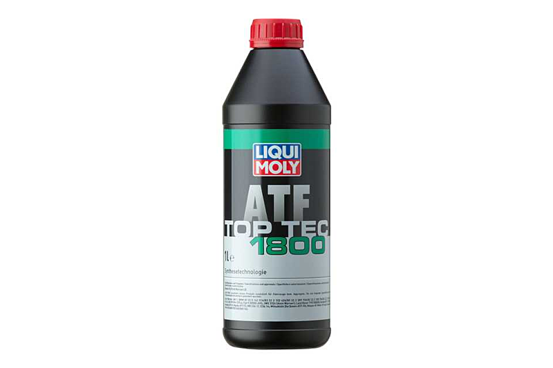

    Ja, habe ich verstanden. Allerdings ist das ja eine Werkstatt mit dem Gerät für die Spülung. Da ist ja vermutlich nicht eine gut schüttelbare 1l angeschlossen sondern ein Fass. Der Prozess, ist mir noch etwas unklar, aber immerhin habe ich etwas um das mit der Werkstatt zu diskutieren. Danke soweit.
    Ja, sollte man wohl. Irgendwie habe ich meiner unmittelbaren Nähe tatsächlich keinen gefunden, der das damit machen wollte - naja nächsten Mittwoch habe ich noch einen Termin in der Werkstatt um nachbessern zu lassen. Wenn das Öl tatsächlich ungeeignet ist, wird sich natürlich nichts verändern, wenn nochmals der Ölstand kontrolliert wird.
    Ja, beim nächsten Mal würde ich es direkt ausschließlich mit ZF Öl machen, jetzt muss ich sehen wie ich das hin bekomme ohne gleich noch Mal ne komplette Spülung zu zahlen. Ist ja auch nicht unbedingt günstig. Ärgerlich X(
    Zumindest steht beim Liqui Moli TOP TEC ATF 1800 die BMW Spezifikation dabei.
    Top Tec ATF 1800
    Niedrigviskoses Hochleistungs-Automatikgetriebeöl der neuen Generation auf Basis Synthesetechnologie. Mit modernen, leistungsstarken Additivkomponenten.…
    produkte.liqui-moly.de
    Das ist ja was! Ich haber fast selbiges durch, Getriebeölspülung mit dem selben Öl wie der TE vor ca. 1000km. Und auch bei mir ist das Schaltverhalten wie beschrieben. Ich dachte es ist tatsächlich vielleicht einfach zu wenig Öl drin, aber scheinbar ist das Öl selbst das Problem.
    Die Werkstatt meinte, das Öl erfüllt die Anforderungen. Wie sind diese denn, beim Motoröl gibt es ja z.B. die BMW LL04, gibt es eine "Norm" von ZF nach der man sich richtigen kann?
