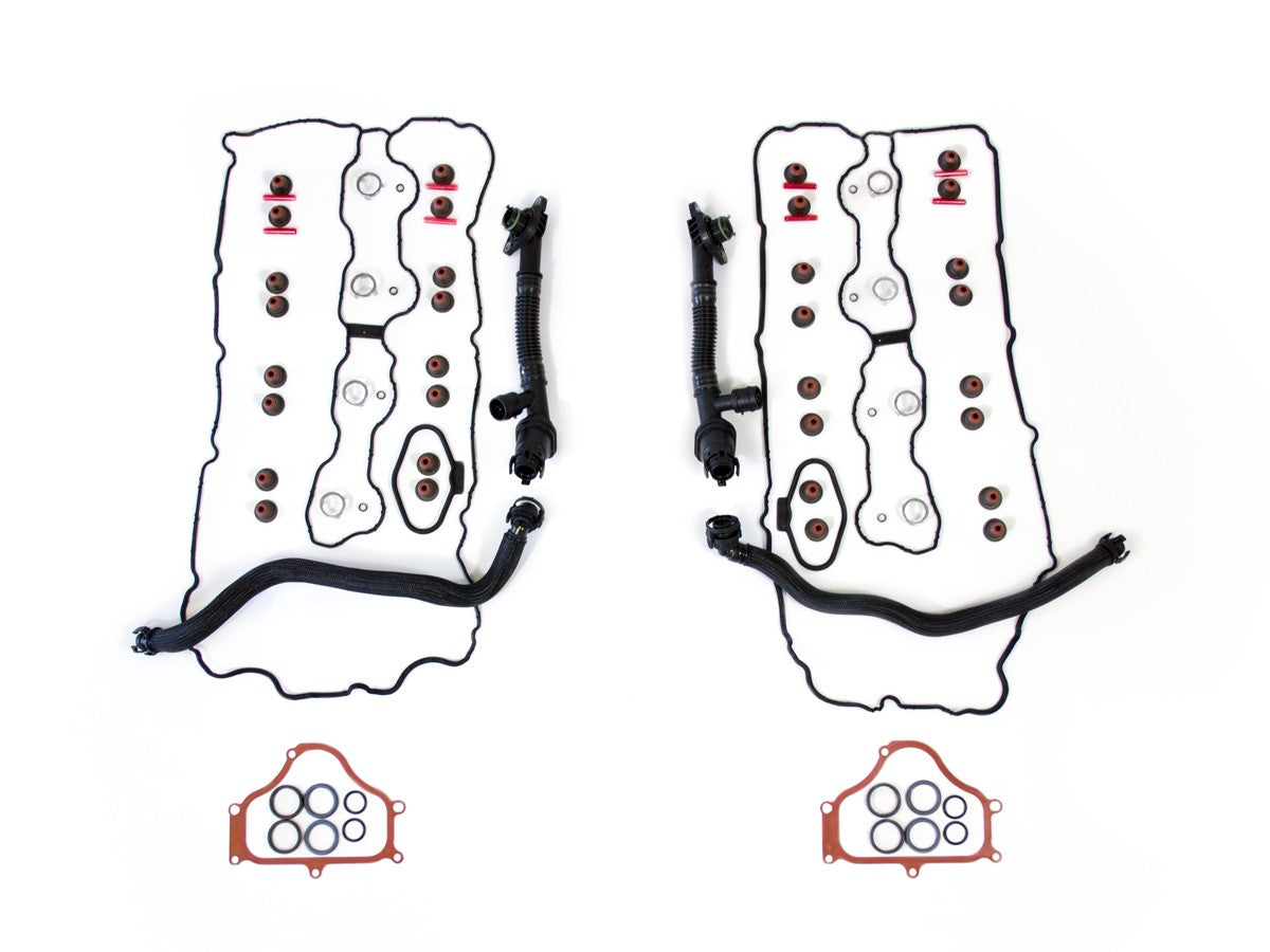

Ventischaftdichtungen erneuern geht beim N63 auch im eingebauten Zustand, jedoch mit einem Spezialwerkzeugset das auch erstmal 1800 Dollar oder über DE Distributor 2000€ kostet. Inklusiv ist dann auch ein Kit um die Nockenwellen festzustellen. Das Kit ist von AGA Tools in den USA. Ohne technisches Verständnis oder Sorgfalt rate ich aber ab die Arbeiten selber zu machen. Billiger gehts vermutlich nicht. Mag man aber die Kosten auf sich nehmen, kann man das Kit danach auch wieder gut Online weiterverkaufen. Dann hätte man die meisten Kosten dafür wieder drin. (So habe ich es gemacht).
Hier nochmal Ursachenforschung:
BMW V8 N62,N63 – hoher Ölverbrauch, Blaurauch – Wild Motoren
Das Ölleck und hoher Ölverbrauch beim V8 merkt man dann auch, weil der Ölnebel sich unter dem Turbo in der Wanne sammelt. Also im V des Motors sammelt sich der Ölnebel. Dort gibt es eine Notbohrung wo das Öl dann am Motor seitlich nach unten läuft und sich meist ertmal in der Verkleidung vom Unterboden ansammelt, dann nach hinten durch den Fahrtwind über das Getriebe weiterverteilt. Hier vermutet man gerne die Ölwanne, die ist es aber nicht. Gäbe es die Notbohrung nicht, würde der Raum unter dem Turbo vollaufen und es kann wegen der Hitze dann zu einem Motorbrand kommen. Deswegen wird eine gute Werkstatt auch den Turbo entfernen (muss eh weg/ vorher die Lichtmaschine) und auch unter dem Turbo die Hitzebleche wegschrauben und alles reinigen.
Prüfen kann man das nun auch einfach und ob es die Ventilschaftdichtungen sind. Dazu bräuchte man eine Schwanenhalskamera mit LED vorne (damit man was sieht). Jetzt fährt man unter der Lichtmaschine am Blech bis unter den Turbolader und das Hitzeschutzblech. Viel Platz ist da nicht, siehst aber da schon eine Ölpfütze, dann hast deinen Übeltäter die Ventilschaftdichtungen schon richtig identifiziert.
Will (kann) man das nicht selber reparieren, es gibt Werkstätten die machen den Service für vielleicht 2500-3000 Euro zzgl. Teile auch auf Ebay Kleinanzeigen. Es ist echt eine Fieselarbeit!
Ja. Ist bei dem Motor bekannt. Sind aber nicht unbedingt die Kolbenringe sondern meist immer die Ventilschaftdichtungen.
D.h. du brauchst eine Werkstatt mit Spezialwerkzeug und die die Köpfe/Ventilschaftdichtungen im eingebauten Zustand tauschen/ überholen können, oder die Köpfe müssen runten was beim 8 Zylinder eine Schweinearbeit ist. Die Arbeitszeit dafür willst nicht bezahlen müssen und deswegen winkt da auch meist eine BMW Werkstatt ab,
Alternativen: Selber machen oder Wagen so wie er ist sofort verkaufen. Im Ostblock sind die Stundensätze günstiger und die reparieren sowas dann schon wieder.
