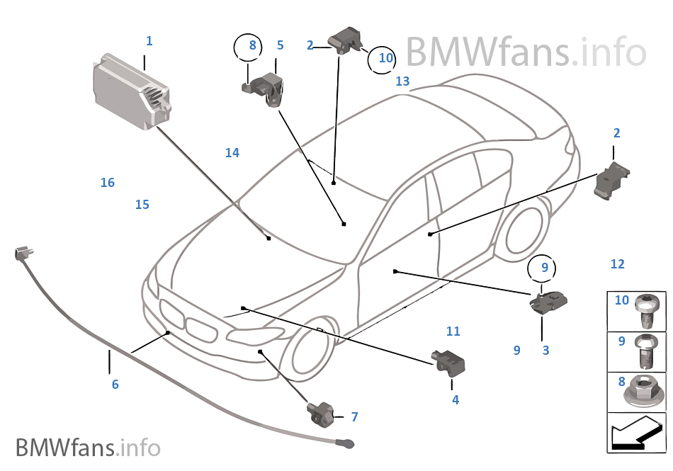

Das ist der Fußgängerschutz Sensor
Habe ich mir Kabelbinder befestigt

Ich hatte lediglich einen Active Protection Sensor, den habe ich mit Kabelbinder an der gleichen Stelle auf der neuen Stoßstange angebracht.
