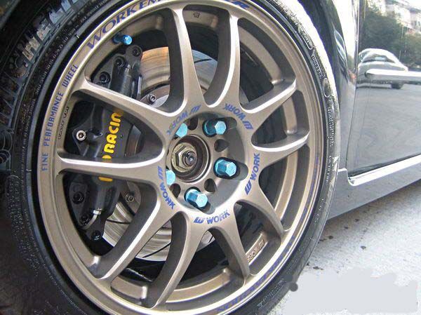

    Hey leute,
    ich liebaeugel mit wechsel auf die neuen Sommerfelgen mit den wechsel von normalen Radbolzen auf Stehbolzen mit Radmuttern.
    Kommt eigentlich aus dem Rennsport zum schnelleren Felgenwechsel - juckt mich nur wenig, da ich eigentlich nur nach bunten Radbolzen gesucht hatte die etwas weiter rausstehen als normale Bolzenkoepfe.

    Der F10 hat leider so besch .... Bolzenabmessungen von M14x1,25
    Gefunden habe ich bei Sandtler was passendes ... ggf. ueber Fahrwerk24 ...
    Damit ihr nen Eindruck bekommt, was ich meine:
    [Blockierte Grafik: http://www.dhresource.com/albu_333714133_00-1.600x600/rays-racing-nuts-lug-nuts-l-35mm-p-1-5-1.jpg]
    [Blockierte Grafik: http://r35tt.com/store/images/D/TITEK_shorts.jpg]
    Hat damit schon jemand Erfahrungen gemacht ? Im Forum hier habe ich es zumindest noch nicht gesehen - im 3er Forum schon eher ...
