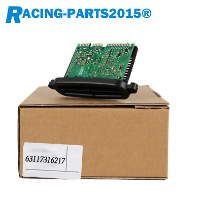

    Die TMS kosten angeblich 300€ pro Stück und 200€ müsste ich den Einbau bezahlen aber habe beide für 450€ jetzt gefunden also 650€ insgesamt, zu viel ?
    Bei mir war der linke Scheinwerfer feucht, dabei hat es das TMS gehimmelt da es eben die Feuchtigkeit auch abbekommt und das TMS hat einen Kurzschluss im FRM-Modul verursacht.
    Ganz blöde konstelation aber ist so passiert.
    Ich habe einen vFL mit Bi-Xenon und Adaptivem Kurvenlicht.
    Musste nur TMS ausgetauscht werden oder FMR?
    Also bimmer link zeigt mir folgende Fehler für den fussraum Modul an:
    800FC8 LM_LIN Busfehler TMS Links
    800FC9 LM_LIN Busfehler TMS Rechts
