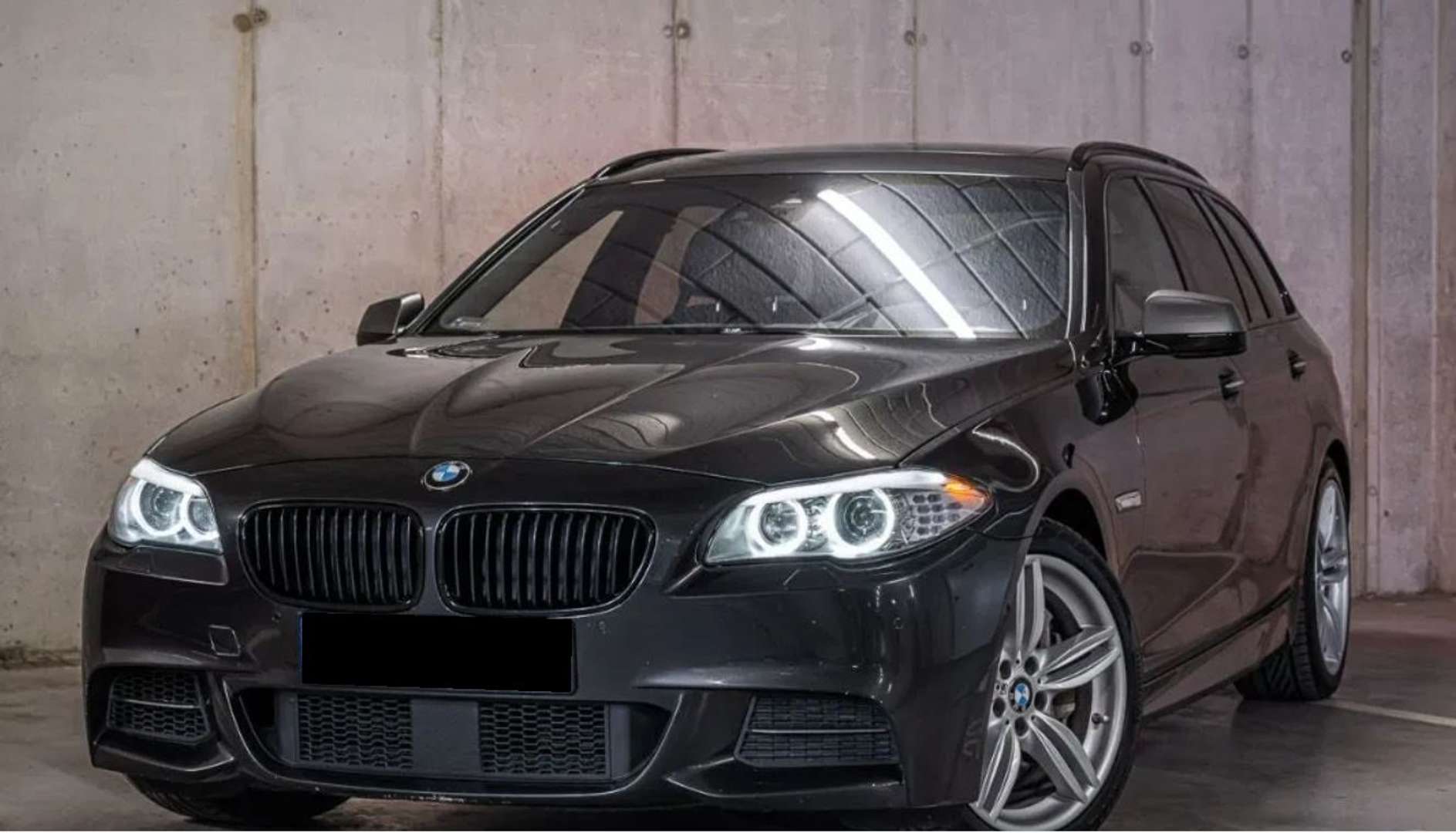

Ist zwar glaub ich nen F01 aber das Prinzip sollte das gleiche sein.
Die Night-Vision Spots erkennst du daran, dass sie zwar rund wie die Nebler sind, aber hinter dem Glas ist eine art vertikaler schlitz, sodass diese nur so striche auf die Straße schmeißen können. Zudem hast du bei der Einheit wo du die Assistenten ein-/ausschalten kannst einen Knopf für NightVision, in der Niere auf der rechten Seite eine kleine Kamera und eben keinen Knopf für Nebelscheinwerfer im Lichtkontrollzentrum.
