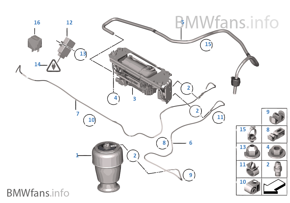

Du
wirst ein Loch in deiner Niveauregulierung haben, dann entweicht die
Luft und das Fahrzeug senkt sich auf dieser Seite, entweder du gehst
selber auf die suche wo die Luft entweicht oder eben zu BMW. Ich denk das wird auf Garantie gehen. Wird zu 90% der Luftfederbalg oder eben die Zuleitung/Verbindung sein.Niveauregulierung-Luftfeder/SteuergerätNiveauregulierung-Luftfeder/Steuergerät | BMW 5' F11 535d N57S Europade.bmwfans.infoGruß
