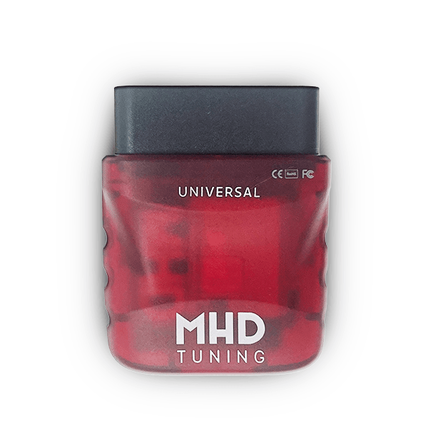

ich kann folgenden Adapter empfehlen:
ggf auch diesen, je nach anwendungsfall:
