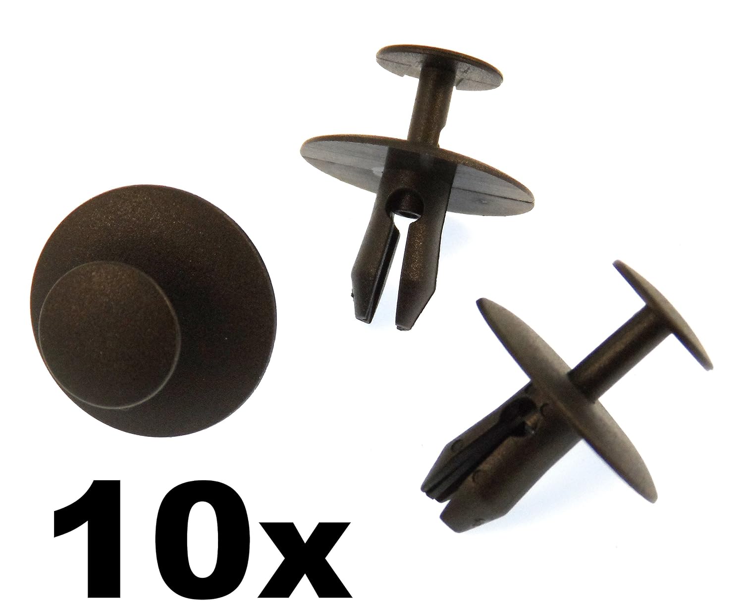

Meinst du diese Pins,
[Blockierte Grafik: https://images-na.ssl-images-amazon.com/images/I/81RblTpnWoL._SL1500_.jpg]
