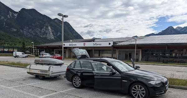

Zum Thema Verbrauch:
Bin eben in Venedig angekommen, zwei Kinder, voll unters Dach, 600km.
Mit Zeltanhänger und Dachbox.
Inklusive Pass über die Alpen:
7,1l
Da kann man nicht meckern.
Wäre vermutlich ohne dem Archoil nicht möglich gewesen, aber ein Alltags-Test folgt noch
