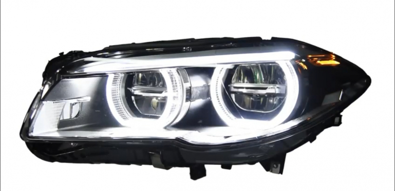

BMW F11 LCI Bi-Xenon auf LED Scheinwerfer umrüsten
  • Hey Leute
    Da ich mein Wagen nun doch behalte und ein gutes Angebot bekommen habe , habe ich mir die LED Scheinwerfer geholt . Steuergeräte etc werde ich mir durch die Teilenummer bei Leebman besorgen.
    Mir gehts eher darum welche Kabel ich ziehen muss zum FRM oder was ich umpinnen muss etc .
    Codierarbeiten können auch durchgeführt werden da Esys und Insta und TeamViewer und Ethernet Kabel verfügbar ist.
    Falls jemand paar Infos hat oder sonstiges wäre ich über jede Hilfe dankbar :)
  • Vom Sicherungsträger hinten F127 und JunctionBox F57 jeweils ein 2.5mm² Kabel zum Scheinwerfer verlegen. Der Rest sollte bei vorhandenem XENON schon passen.
    Da du ISTA besitzt brauchst du ja nur die beiden Schaltpläne vergleichen.
    2 Mal editiert, zuletzt von Svenner ()
    Würde ich nur bis zum vorhandenen 2,5mm Kabel im Innenraum verlegen und verbinden, da durch die Spritzwand Kabel verlegen mühsam ist.
  • Wieso vorhanden? XENON hat 2x Versorgung und LED 4x. Oder versteh dich falsch.
  • XENON
    Z2 Sicherungsverteiler hinten
    F127 > E86*1B Scheinwerfer links PIN5 0.75mm²
    F108 > E5*1B Scheinwerfer rechts PIN5 0.75mm²
    LED
    F172 > E5*1B Scheinwerfer rechts PIN3 2.5mm²
    Z1 Junction Box
    F57 > E86*1B Scheinwerfer links PIN3 2.5mm²
  • Müssen dabei eigentlich das FRM und das ZGW geflasht werden wenn das Auto ne iStufe von 2017 hat?
