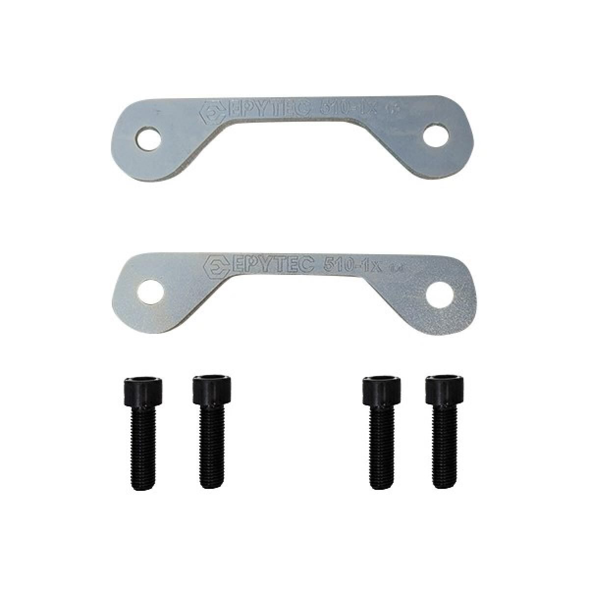

  • Ich möchte ja nur den Sattel, da ist der Lochkreis uninteressant, weiß auch das diese Kombo schon jemand fährt, es kommt mir nur auf den Adapter an, der von epytec ist nur für den Umbau auf 348x36.

  • meiner Meinung nach passen die Bremssattel 34116891303 / 304 die wären vom G30 540ix mit der Scheiben 374x36 vom Lochkreis sollten die vom F11 550d passen ebenfalls 374x36 Adapter von Epytec, die Adapter müssten problemlos bei der großen G30 Bremse auch passen

  • Ja die hatte ich auch im Auge, 374er Scheiben sind nicht das Problem. Gibt es beim f1 750i auch. Na dann gehe ich das mal so an. Dank dir
