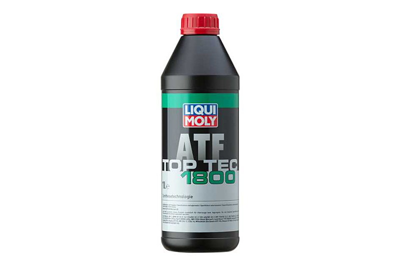

    vor rund 9tsd km, hat mein f10, Facelift bj 2014, bei 130tsd, eine Getriebeölspülung erhalten.
    die Getriebeölspülung erfolgte in der Werkstatt meines Vertrauens ab. Es wurde mit LiquiMoly Top tec ATF 1800 gespült, ohne Reiniger versteht sich.
    Nach der Spülung waren die Schaltvorgänge angenehmer. Das veränderte sich jedoch nach ca. 600~1000km. Es wurde sogar schlimmer als vor der Spülung. Vor allem im kalten Zustand, sehr unangenehm. Ich fragte bei der Werkstatt nach und man sagte, dass das normal sei und nach einer erneuten Spülung auch nicht besser werden würde.
    Ich kontaktiere den Hersteller ZF und schilderte mein Problem. ZF leitete mich weiter an ihre Partnerwerkstätte. Ich habe rund 3 Werkstätten mein Problem geschildert und alle sagten mir, dass das falsche Öl bei der Spülung benutzt worden sei. Für das verwendete Öl gäbe es keine Freigabe von ZF. Man sagte mir, dass durch das "Hybrid-Öl", möglicherweise die Dichtplatte in der Mechatronik verschlissen sein könnte und der Druck in den Kanälen nicht mehr gewährleistet ist und dadurch die Schaltstöße zustande kommen, vor allem dann, wenn das Öl vorher nicht gut geschüttelt worden ist (damit die darin enthaltenen Additive sich gut vermischen).
