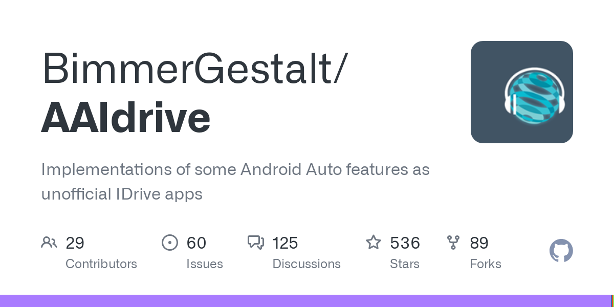

  • Wer ein NBT-System in seinem F10/F11 verbaut hat, Android-User ist, der kann auch diese App einmal testen. Ist kostenlos und für Streaming usw. mehr als ausreichend.
    https://github.com/BimmerGestalt/AAIdrive
