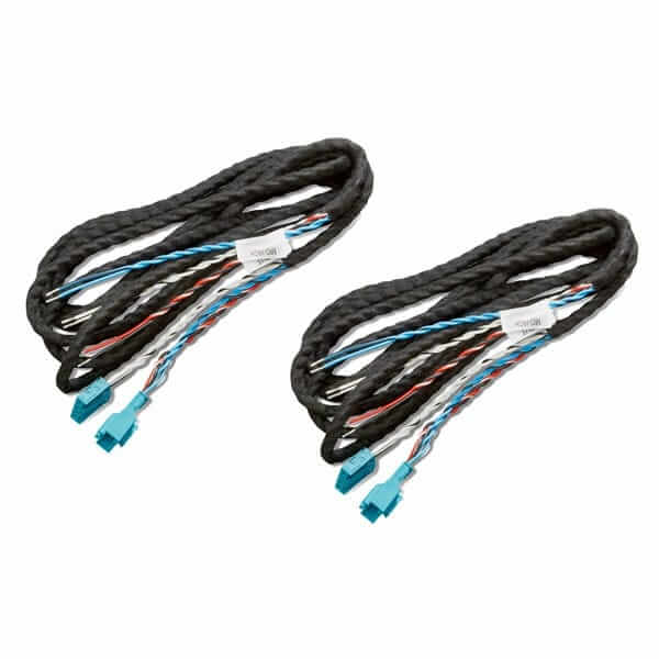

  • Hallo,
    es gibt fertige Kabelsätze bei dem normalen Stereosystem dafür. Abgriff an den Subwoofern unter dem Sitzen zur Endstufe, 4 poliges Kabel von Endstufe zu den Subwoofern und Mittel / Hochtöner.
    Bei dem original Stereosystem werden die Mitteltöner bei dem Subwoofer durchgeschleift.
    https://www.carhifi-store-buen…dstufenkabelsatz-fuer-bmw
    Man die Kabel auch selbst erstellen, ist keine Hexerrei.
