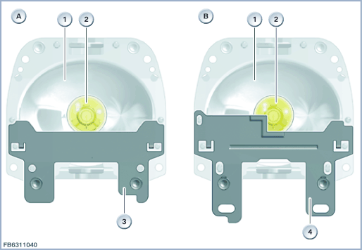

  • Fast richtig- die Klappe gibt es prinzipiell schon, aber nur für das Auf- und Abblenden - das Prinzip von Bi-Xenon. Die Ausblendung hat damit nichts zu tun.
  • Ich sehe da keine bewegliche Klappe mehr, wird alles über die Walze geregelt würde ich sagen.
    [Blockierte Grafik: https://www.newtis.info/tisv2/obj/IoWTgZLj]
    Das ist der Shutter fürs Fernlicht. Das ist vom selektiven Abblenden getrennt, es werden nicht alle Aufgaben von der Walze übernommen.
    Wird auf dem einen Foto nur nicht erwähnt, auf welches du dich beziehst.
  • OK, jetzt ist mein Interesse geweckt :)
    Ich denke trotzdem dass die Klappe, die man im TIS sieht, fest montiert ist.
    Ich habe bei Hella ein paar Bilder gefunden, hier sieht man auch nur die Walze und keine separate Klappe für das Fernlicht. Ich denke die Walze hat verschiedene Positionen für Abblendlicht, vollständiges Fernlicht, Fernlicht mit Aussparungen (diese werden dann durch schwenken des Scheinwerfers vor das auszublendende Objekt gedreht).

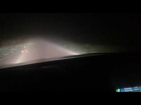

    Ich bin heute morgen im Nebel gefahren, und hab mal Videos gemacht, auch eins von der Autobahn...hier die Links:
    Nebel FLA F11
    www.youtube.com
    Auf mich wirkt's als würde der rechte Scheinwerfer zu weit nach links leuchten? Ausserdem geht der Scheinwefer in der Kurve gar nicht mit, sondern bleibt starr, so wie ich das sehe, das sollte er doch auch können?
    Zweites Video von der AB:
    Autobahn FLA F11
    www.youtube.com
    Wirkt auf mich als würde der re. Scheinwerfer den LKW beim FLA anblenden, seht ihr das auch so? Evtl. gibt's auch beim rechten Scheinwerfer ein Problem mit der Klappe, die sich bewegt?
    Was würdet ihr in meiner Rolle machen? Nach 4 Werkstattbesuchen bin ich wenig zuversichtlich. Habe das Auto erst seit Ende Mai, würdet ihr auf den adaptiven LED umrüsten?
