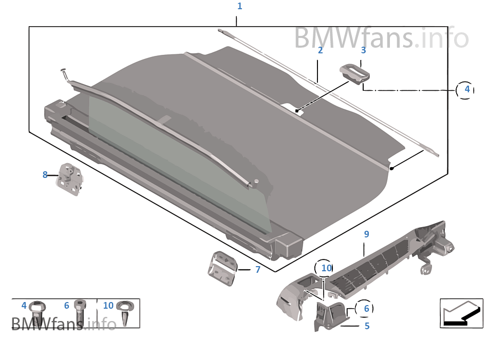

    Wenn ich die Kofferraumklappe / Cityklappe öffne, sollte normal die Laderaumabdeckung nach oben fahren und beim schliessen wieder nach unten.
    Macht sie aber nicht. ;)

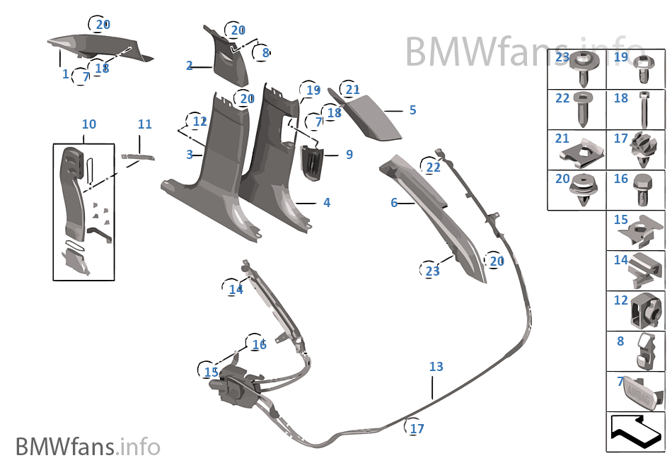

    Stattdessen macht sie einfach gar nichts.... Es ist kein Summen eines Motors zu hören, noch bewegen sich die Bügel, die die in der D Säule verfahren sollten.
    Soweit ich das gesehen habe, sitzt hinten links hinter einer Abdeckung der Motor, der die beiden Bügel via Bautenzug antreibt.

    Kannst auch mal versuchen die Abdeckung auszuhängen, kurz warten und wieder einzuhängen.

    Ich habe es auch schon gehabt und wie oben beschrieben gelöst. Ich habe auch schon mal das Rollo auf der „ falschen Seite“ des Stellers gehabt. Fragt mich nicht wie ich das hinbekommen habe.
    Dem Steller fehlt dann wohl die Information mit dem er erkennt, dass das Rollo eingehängt ist. Wenn das nicht geprüft werden würde, würden die Steller immer verfahren auch wenn das Rollo ist der Kasette hängt. Das tut er aber nur wenn das Rollo auch eingehängt ist.
