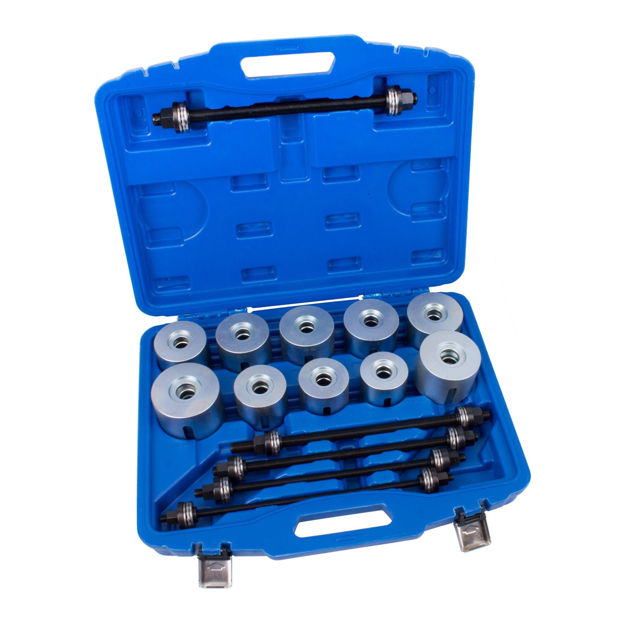

  • Ich hab’s vor 2 Jahren selbst gemacht!
    Meine Tipps:
    1. Super Ausdrückwerkzeug (was Passgenauigkeit, Größe und Material angeht) verwenden. Ich habe zB zu lange Gewindestangen vom Baumarkt benutzt und das war ein Graus. Viel Zeit dadurch verloren.
    2. Gewinde und Mutter schön ölen.
    3. Für die richtige Position Lager mit langem Strich am Gummi markieren. Markierung an der Stirnseite wird durch die Eindrückplatte verdeckt.
    4. Aga hinten ausgehängt hat gereicht aber war auch ständig im Weg.
    5. Punkt 1 beachten
    6. Handbremse lösen und Automatikgetriebe entsperren. Hatte das nicht gemacht und dadurch Riesenprobleme beim Einbau und zwar beim Einfädeln der hinteren Difflagerschraube.
