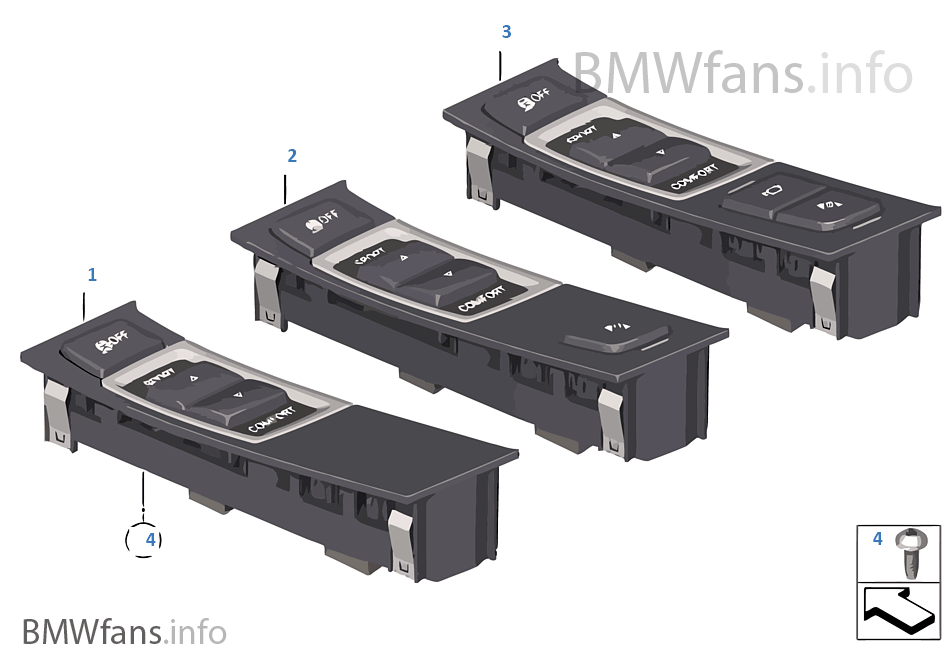

  • Wenn man die Schalterleiste neu kauft gibts die voll belegt. Auf alle Schalter die nicht benutzt werden kommt eine Blindkappe.
  • Bedieneinheit Mittelkonsole
    Bedieneinheit Mittelkonsole | BMW 5' F10 520i N20 Europa
    de.bmwfans.info
    Hier siehst du dass alle 3 Bauformen die selbe Teilenummer haben. Es wird nur zwischen Links- und Rechtslenker unterschieden.
  • Ich verstehe halt nur nicht, warum der Wagen quasi Variante 3 ohne Aufdruck verbaut hat, obwohl die Ausstattung Variante 2 entspricht.
    Habe heute einen Wagen mit quasi identischer Ausstattung gefahren, da war kein Blindknopf. Der hatte die Abdeckung wie Variante 2.
  • Variante 2 gibts als Ersatzteil nicht zu kaufen. BMW lagert als Ersatzteil nur die Variante 3. Deswegen auch 3 mal die gleiche Teilenummer.
    Wenn du Variante 2 haben willst musst du dir das Teil gebraucht kaufen.
