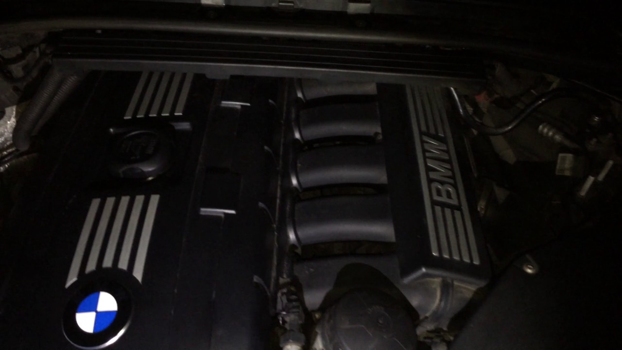

  • Hallo zusammen,
    Danke für die Tips.
    Die Memban der Kurbelgehäuseentlüftung war defekt.
    ich habe bei vanos-BMW.com eine neue Membran inclusive Aludeckel gekauft, eingebaut und jetzt läuft alles wieder wunderbar.
    Bilder anbei.
    Schnurrt wieder wie ein Kätzchen :)
