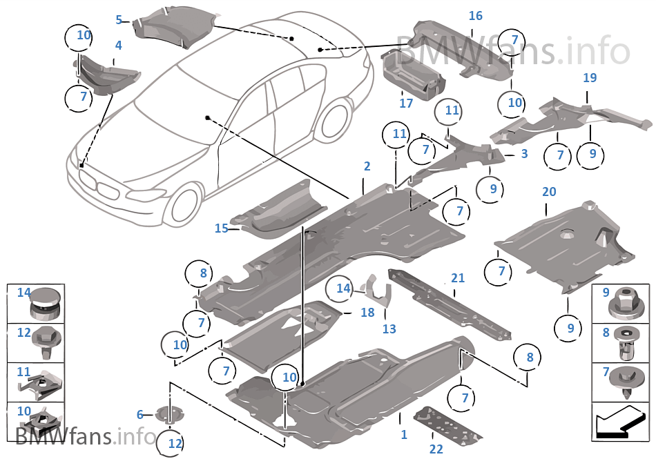

Hallo. Ich habe einen 530d mit 245PS und mache meine Ölwechsel selber! Mir ist aufgefallen dass am Unterboden ein Loch ist für die Ölablassschraube. Also keine Abdeckung wie bei vielen anderen BMWs. Ich war beim Freundlichen und wollte die Serviceabdeckung nachbestellen, weil ich dachte der hat eine! Der Freundliche meinte dass das Auto F10 und F01 keine Abdeckung besitzt was ich nicht glauben kann Im Teilekatalog finde ich auch nichts
Hat der 530d F10 M-Paket keine Serviceklappe am Unterboden für den Ölwechsel mehr?

http://de.bmwfans.info/parts-c…_trim/underfloor_coating/
Bei mir ist da der Deckel mit der Nr. 6 drauf.
Kostet bei leebmann 20€.

Mein 530d hat da eine kleine Abdeckung. Allerdings ist es keine Klappe wie z.B. früher bei meinem e46, sondern eine runde Abdeckung, die mit einer Schraube gesichert ist. Schraube raus, dann Deckel drehen und entfernen: Voilá, le Ölablaßschraube!
Ich habe jedoch keine M-Paket (nur M-Fahrwerk). -

Habe ich nun gefunden! Teilenummer 51 75 7 209 541
Wie gesagt, Deckel mit der Nummer 6.
