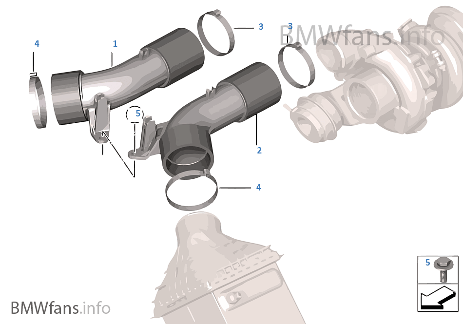

    Bei meinem M5 (Baujahr 01/13, KM ~ 63.000 km) habe ich am Wochenende folgendes entdeckt als ich Wischwasser nachgefüllt habe siehe Bilder:
    Um was für Bauteile handelt es sich bei den „Kästen“?
    Bei dem linken Schlauch an der Schelle ist eine glänzende Flüssigkeit, eventuell Öl? Der rechte Schlauch ist völlig trocken.
    Ist das Problematisch? Was muss gegebenenfalls gemacht werden?
    Der Wagen hat noch bis Ende September Garantie und ist immer bei BMW „gepflegt“ worden, Ölwechsel sind bei jeweils nach ca. 20.000 km gemacht worden.
    Vielen Dank im Voraus
    ggman
  • Grüße,
    das sind deine Ladeluftkühler für den jeweiligen Turbo. Durch die Schläuche strömt die komprimierte Luft in den Ladeluftkühler bis zur Brennkammer.
    Die Druckschläuche sind immer leicht ölig. Da würde ich mir keine Gedanken machen, höchsten die Schelle tauschen.
    Meine Schlauch sieht auch so aus.

  • Die Kurbelgehäuseentlüftung geht in die Ansaugung. Daher sind diese Schläuche/Rohre innen immer etwas ölig. Bei den N/S63 Motoren gerne auch mal etwas mehr.
    Wenn die Verrohrung undicht ist, kommt auch Öl mit raus. Ein Ladeluftleck ist nie gut. Von daher sollte das repariert werden.
    Ich würde diese komische Antriebswellenschelle entsorgen und eine anständige Schlauchschelle (gute Qualität 12mm) rum machen. Natürlich vorher nachsehen, ob der Schlauch irgendwie beschädigt ist.
    2 Mal editiert, zuletzt von Harakiri ()
  • Das sind die Ausgänge der Ladeluftkühler, Druckseite.
    Öldämpfe werden über die Kurbelgehäuseentlüftung der angesaugten Luft zugeführt. Daher das Öl.
    Wo Öl rauskommt, kommt auch Luft raus. Du verlierst an den Stellen Ladedruck.
    Wenn du Garantie hast, fahr zum Freundlichen und lass das neu abdichten.
