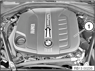

Wenn du vor dem Motor steht die Akustikabdeckung abnehmen.

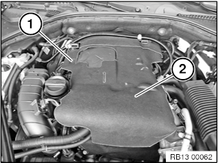

[Blockierte Grafik: https://www.newtis.info/tisv2/obj/HbGVujdE]Danach die Nummer 2 von unten anheben
[Blockierte Grafik: https://www.newtis.info/tisv2/obj/EPpZha5v]Und dann ist es das silberne, rechteckige Teil unter dem roten Kreis. Die Teilenummer steht auf dem Aufkleber.[Blockierte Grafik: https://data.motor-talk.de/dat…1/209113002-w988-h556.jpg]
