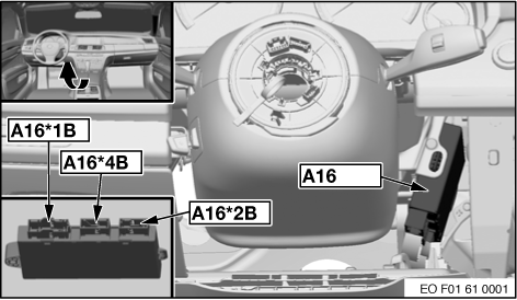

Das alle gleichzeitig ausfallen ist sehr unwahrscheinlich. Stg mal prüfen bzw. Steckverbindungen.
Wo genau sitzt das Steuergerät?
[Blockierte Grafik: https://www.newtis.info/tisv2/obj/F6469Vyb]
kam erst jetzt dazu es zu prüfen. Alle steckverbindungen ok.
