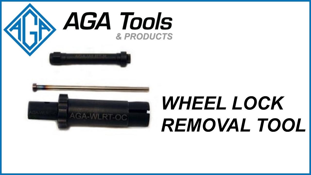

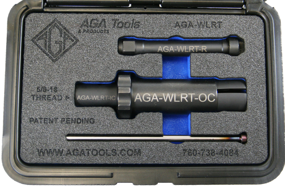

    Es gibt von AGA Tools (USA) ein Spezialwerkzeug für 389 Dollar. Dann braucht man noch einen Gleithammer ca (60-100€) und man kann die Hülsen sprengen, wie ich heute gesehen habe. Dann spart man sich das ganze Gebohre. Auf dem deutschen Markt gibts keine Tools.
    Wheel Lock Removal Tool
    The AGA Wheel Lock Removal Tool allows you to remove the high security with spinning rings wheel lock bolt in a few minutes, without the need of key and…
    www.agatools.com
    AGA Tools & Products - Wheel Lock Removal Tool
    Problem:High security with spinning ring wheel lock bolt is stuck from being rounded, stripped and/or the key is broken or missing. You’re unable to remove w...
    youtu.be
    Ander Möglichkeit gibts kaum (außer Aufbohren/ SW anschweißen).
