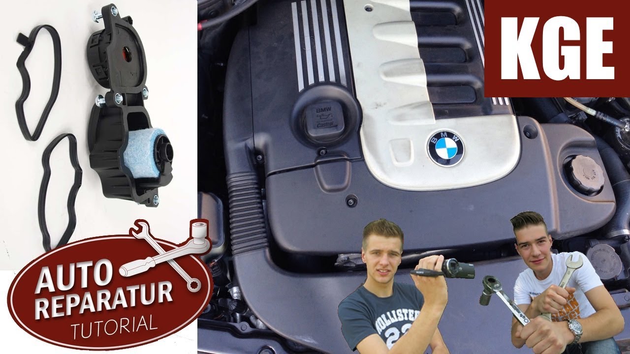

    Such mit einem Teleskospiegel einmal den Stirndeckel (Kurbelwellenlager undicht) oder Kurbelgehäuseentlüftung ab. Da stinkt es dann etwas nach Öl/Öldampf.
    Ölabscheider wechseln | KGE tauschen | BMW M57 | DIY Tutorial
    ➡️➡️Zum Neuen Carly Adapter: https://bit.ly/2BXN76z ►*Jetzt bei AUTODOC alle Ersatzteile bestellen: https://www.autodoc.de/autoteile/kurbelgehauseentluftung-...
    www.youtube.com
    Ansonsten kann man nur systematisch alles absuchen bzgl. Undichtigkeit (Schläuche/ Motordichtungen/ Ölwanne)
