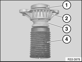

    Ich habe heute TüV gemacht an meinem 525d / 2010 und dabei wurde festgestellt, dass Zusatzdämpfer/Staubmannschette Stoßdämpfer links rissig ist.
    [Blockierte Grafik: https://www.newtis.info/tisv2/obj/3mrAQzS3]
    Um das Teil 4 auszutauschen muss ich doch bestimmt den ganzen Stoßdämpfer ausbauen oder?

  • - Hinten aufbocken, Aufhängung aber abstützen
    - die 3 (oder 4) Schrauben oben am Dämpfer lösen
    - leicht absenken
    - Schraube auf der Kolbenstange lösen (bisschen fummelig)
    - Geraffel abnehmen und Neuteile einbauen
    - alles wieder retoure
