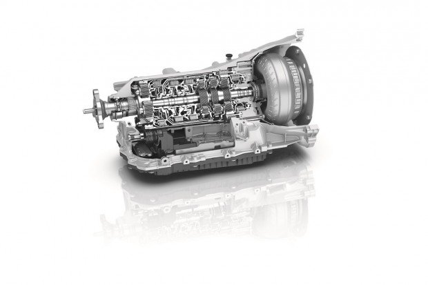

    8-Gang-Automatik: Neue Generation des ZF 8HP - Autophorie.de
    Der BMW 5er hat als erstes vom Serienstart der neuen Generation des ZF 8-Gang-Automatikgetriebe profitiert. Irgendwo haben die Ingenieure weiteres…
