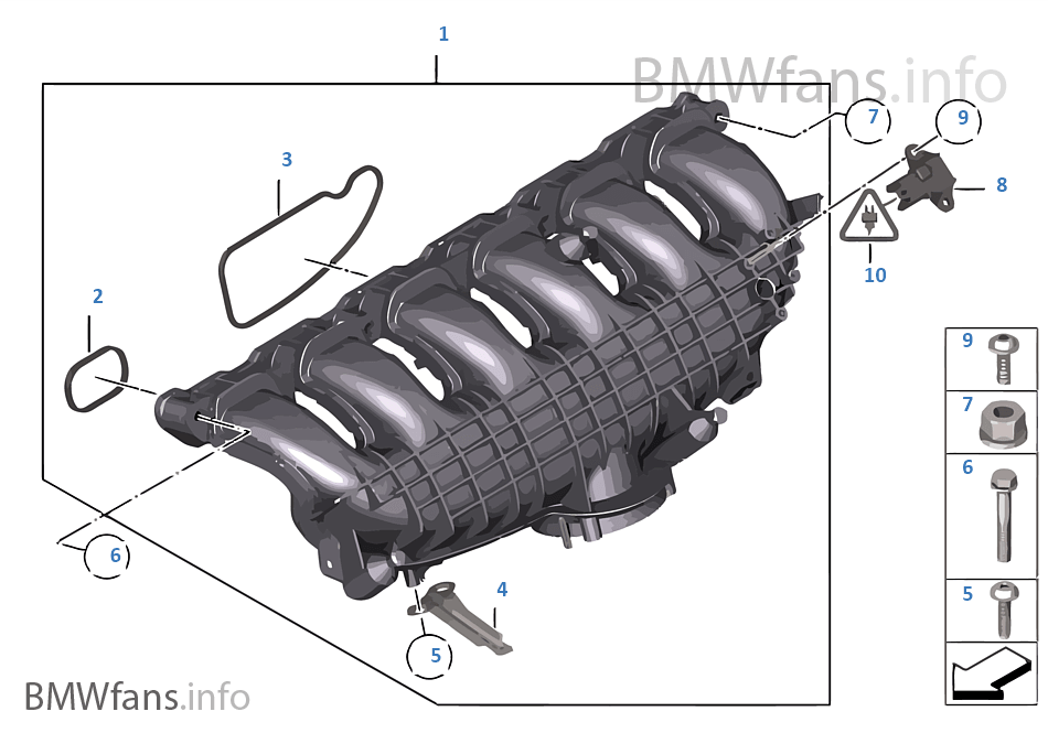

  • Hatte das Problem wegen Undichtigkeiten am Ansaugsystem (Falschluft). Alle Dichtungen gewechselt und es war i.O.
    Testen kannst das wenn du bei laufendem Motor mal mit Startpilot den ganzen Bereich der Ansaugung einsprühst und der Motor dann die Drehzahl veräbdert. (Primitiv erklärt)
    http://de.bmwfans.info/parts-c…e/intake_manifold_system/
