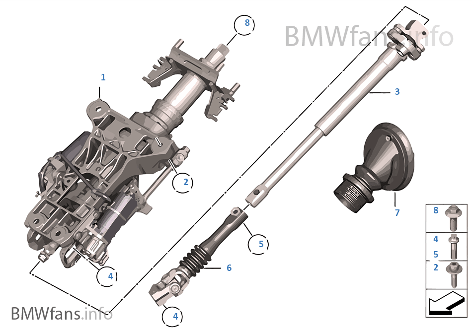

    Lenksäule elektr.verstellb./Anbauteile
    Lenksäule elektr.verstellb./Anbauteile | BMW 5' F10 530d N57 Europa
    de.bmwfans.info
    die 7 bestimmt ?
