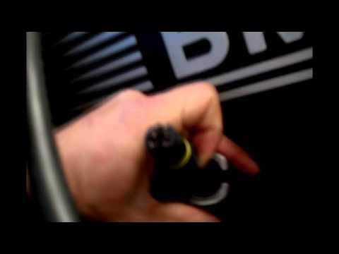

  • Hi, der sitzt am Unterboden, der Sensor ist in den Abgasstrang eingeschraubt, die E-Box dazu hängt am Kabel ein Stück weiter am Unterboden.
    Geht baureihenübergreifend kaputt, hat schon zig E-Teilenummer. Kostet etwas über 300 € ohne Einbau.
    Selbsteinbau ist wohl einfach, warum der ständig ausfällt und warum die das nicht in den Griff kriegen ? Keine Ahnung.
    https://www.youtube.com/watch?v=AzgFJQc5Fc4
