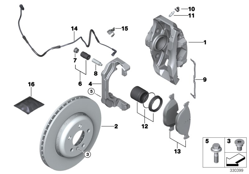

  • Die normale Bremse vom 530er müßte die verstärkte Bremse (S102) beim 520 sein. Dafür braucht es nicht mal eine Eintragung.
    Die Staubschutzbleche sind die gleichen. Du brauchst die Scheiben und die Bremssättel incl. Träger.
    Der Umbau macht durchaus Sinn. Die Serienbremse des 520 ist nicht gerade ein Ausbund an Standfestigkeit...

  • ...allerdings sollte die Bremse an der HA dann auch umgerüstet werden. ;)
    Der Bremsträger ist das Teil, auf dem Sattel schwimmt. Bei gebrauchten Sätteln ist der normal eh dabei. Die Träger sind nicht identisch. Der Träger der größeren Bremse ist höher. Der Sattel sitzt ja auch über einer Scheibe mit größerem Durchmesser...
    Kannst Dir das ja mal bei Leebmann ansehen.
    Theoretisch und laut Leebmann, hat der 520d die selbe Bremse wie der 530d an der Hinterache ;)
    Ok dann habe ich verstanden was du mit dem Träger meinst, der gehört dazu kein Problem, vielen Dank :thumbup:
