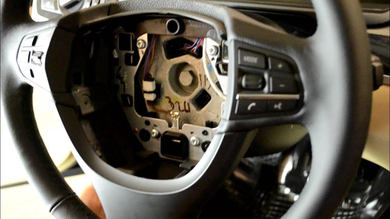

    Ist das ne 16er Nuss ? Muss mal schauen ob ich die im Sortiment habe.... ansonsten nur mal für mich als Bestätigung bzw. zur Korrektur:
    1. Batterie-Minuskabel lösen und sichern gegen Karosseriekontakt (Pluskabel kann dran bleiben ?)
    2. Nach ca. 30 Min. den Airbag lösen durch die seitlichen Löcher.
    3. Alle Kabel lösen, die vom alten Airbag in die Lenknarbe gehen
    4. Zentrale Schraube lösen und altes Lenkrad abziehen (muß da noch ein Kabel vom Lenkrad zur Lenksäule gelöst werden ??)
    5. Neues Lenkrad aufstecken und mit 62 Nm festziehen und auf die Markierung achten für den geraden Einbau
    6. Stecker für die MuFu einstecken
    7. Airbagstecker vom neuen Airbag einstecken (Das LCI-M-Lenkrad hat nur noch 1 Stecker mit zwei Kabeln, nämlich schwarz und blau und scheinbar kein gelbes Erdungskabel mehr ???)
    8. Airbag einclipsen. Fertig.
    9. Batterie anschließen und was muss alles neu eingestellt werden außer der Uhrzeit ? Gibt es einen Radiocode ??? Ich wüßte meinen jetzt gar nicht.
    Kann man die Schritte so beschreiben ? Habt Ihr Korrekturen / Ergänzungen ?

  • So ungefähr hab ich damals bei Hyundai meiner Frau gemacht. Auf Youtube ist noch ein Video dazu.
    BMW F10 steering wheel & airbag removal 5 series
    Tools used:A ratchet handle+extension barSocket 16Screwdriverhttp://www.bmwonlinetv.blogspot.com
    youtu.be

  • Steht halt so im BMW System drin, das mit e90 der hat glaube ich gleiche Werte, mit der Nuss kann ich dir nicht beantworten bin gerade auf Arbeit.
    Ja der Ablauf sollte klappen, kannst dir das warten ersparen indem du nach abklemmen des minus Pole, paar mal den Fernlichtschalter betätigst.
    Eventuell muss der lenkwinkel kalibriert werden, wichtig ist der Lenkrad und Räder sollten gerade stehen.
