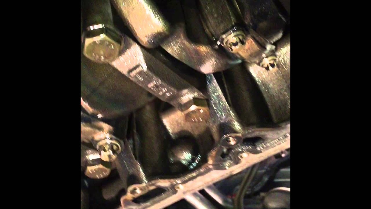

Mein 535i hat 80 000 drauf und hört sich so an wenn der Motor kalt ist
https://youtu.be/iGZmjA_sCBc
Auto steht bei bmw und bmw sagt mir das es die steuerkette sein kann, kettenspanner etc.

Das sollte einfach feststellbar sein. In Rheingold gibt es eine Prüfmethode eine ausgeleierte (gedehnte) Steuerkette zu erkennen. Wenn BMW eine Diagnose macht und das so feststellt, wirds wohl so sein. Kettenspanner glaub ich nicht, denn das geht ratzfatz wenn da einer bricht und die Kette springt. Dann geht garnix mehr.
Wenn die Kette schon am Limit ist, unbedingt Kick downs und starke Beschleunigungen vermeiden. Das führt dann meist dazu, dass wirklich ein Spanner bricht, bzw. kaputtgeschlagen wird.
Hast alle Services gemacht sollte bei der KM Leistung noch Kulanz drin sein wenn es die Kette/ Spanner sind.
Das hängt vor allem auch vom Alter ab. Gewöhnlich ist diese Grenze bei 5 Jahren. Sein Wagen ist von 2010.
Das soll aber nicht heißen, dass man nichts unprobiert lassen sollte.
