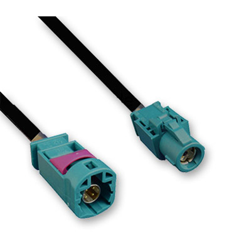

    Wenn ich nun zwei neue türkabelbäume 150€ mit surroundview nachrüste, ist dann das HSD kabel schon mit eingebaut?
    Wenn ich mir die spiegelkamera bei leebmann anschaue steht da, nur in verbindung HSD kabel 45€ oder so.
    Wofür issn dann das kabel?
  • Das 45 Euro HSD Kabel ist das im Spiegel selbst. Die Türkabelbäume brauchst du natürlich. Dann hast du das HSD Kabel schonmal bis zum unteren Türstecker. Es fehlen noch die HSD Leitungen vom Türstecker zum Steuergerät.
