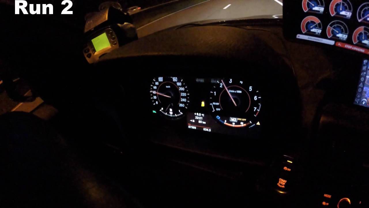

Zum Thema Getriebe: 8HP45
Die Getriebe halten deutlich mehr aus als die meisten denken. Natürlich bekommt man alles kaputt wenn man möchte.
Hier im Video fährt ein M135i mit dem 8HP45 mit ca. 539 PS und 758 Nm, Fahrzeug fährt seit über 80.000 mit Tune. Und den größten Teil der Km mit dem PureBoost Upgrade Turbo mit über 700Nm. Es ist immer noch das erste Getriebe verbaut.
F20 M135i Pure Stage 2 JB4 Fuel-IT PI MS109 50-260Testing some MS109 race gas in preparation of SCC 500 in 2 weekswww.youtube.comMan kann natürlich immer Pech haben, dass etwas kaputt geht. Ich denke das Thema Haltbarkeit 8HP45 kann man etwas entspannter sehen.
https://www.youtube.com/watch?v=SsNSH3lyQ_U
Na, wenn das kein eindeutiger Beweis ist...!
