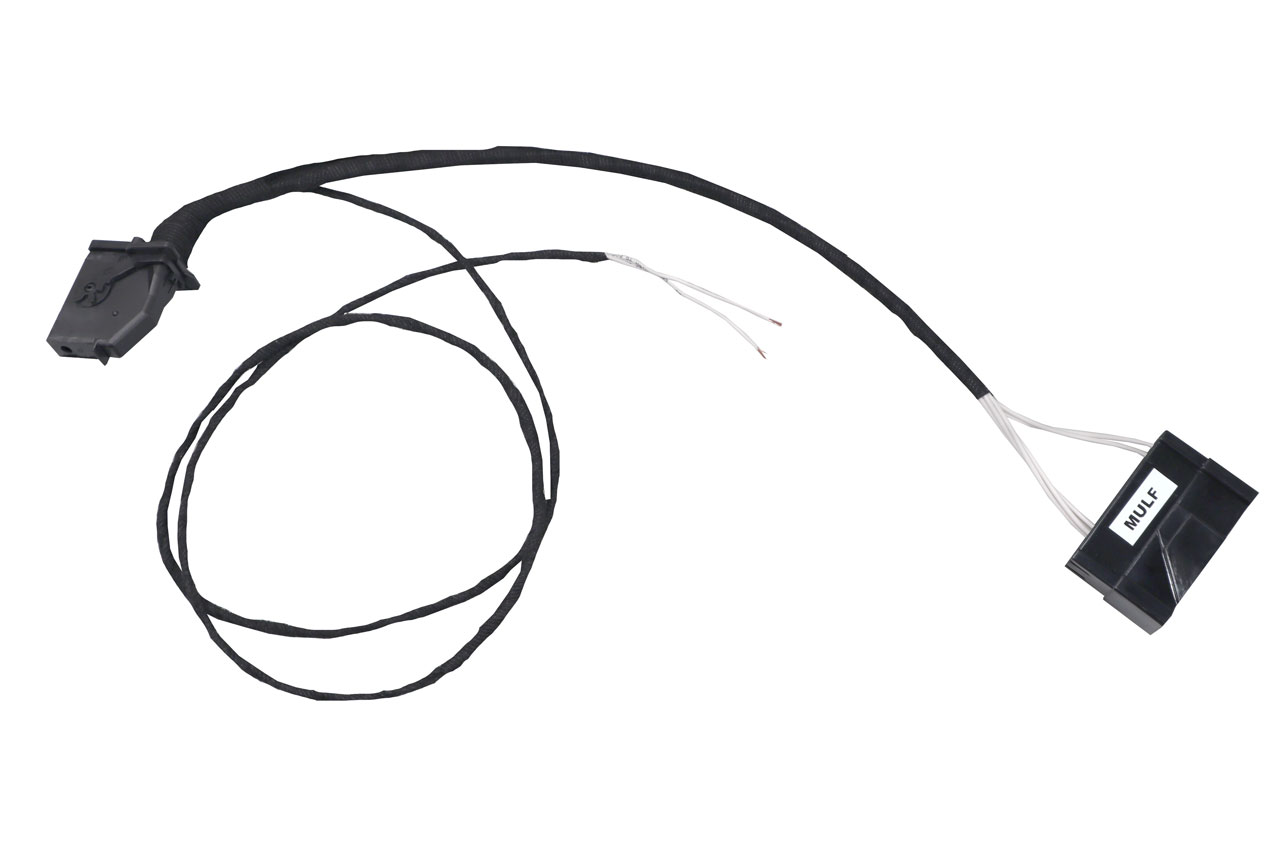

  • Hallo,
    Du hast keine Combox, du hast eine TCU (für Bluetooth und Telematik Funktionen) sowie eine Mulf 2 High (für USB).
    Nachrüsten ist möglich, jedoch nicht von BMW freigegeben.
    Daher:
    Komplettes Fshrzeugupdate und dann beide Steuergeräte gegen eine Combox Media tauschen.
    Combox Telematics nützt nichts da BMW dies nicht unterstützt.
    Nach der Umrüstung sind die Telematics Dienste wie SOS Notruf und eventuell gebuchte, kostenpflichtige Dienste (Concierge Service) nicht mehr nutzbar.
    Umrüstung habe ich schon ein paar mal gemacht...
    Thorsten
