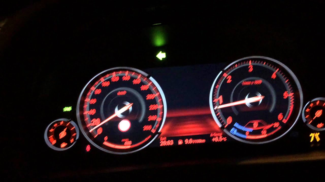

  • hab jetzt mal ein Video gemacht. Ich hoffe man hört es.
    Wenn Radio an ist hört man es nicht mehr. Wenn er warm ist kann es nur noch in geschlossenen Räumen wie Tiefgaragen hören.
    535xd pfeifen, Turbos?
    535xd 2012 313PS N57D30T1 Pfeifen vor allem wenn der Motor kalt ist. Geräusch nur Hörbar zwischen 900-2000UPM. Von Außen kaum wahrnehmbar
    youtu.be
  • BMW Niederlassung München II Riesenfeldstraße hat mir heute Entwarnung gegeben. Er hat gesagt "ja das Geräusch ist da aber nicht Problematisch. Turbos mit Hoher Laufleistung können lauter werden was jedoch nicht zwangsläufig ein Zeichen von Verschleiß oder einem Defekt ist."
    Solange das Geräusch so leise bleibt und/oder der Motor keine Leistung verliert soll ich mir keine sorgen machen. Wichtig ordentlich warm und kaltfahren...
