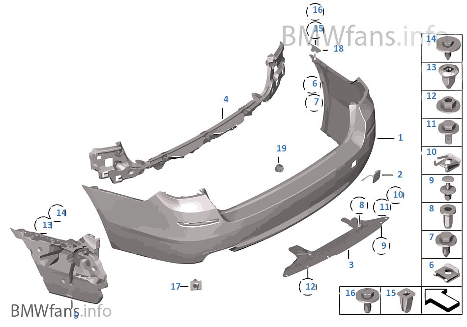

    @all: Wer kann was über den Sensor sagen. Finde den auf dem Stromlaufplan nicht.
    http://de.bmwfans.info/parts-catalog/F11…rear#7341823_19
    Haben das wirklich NUR Fahrzeuge MIT elekt. Heckklappe und Komfortzugang?
