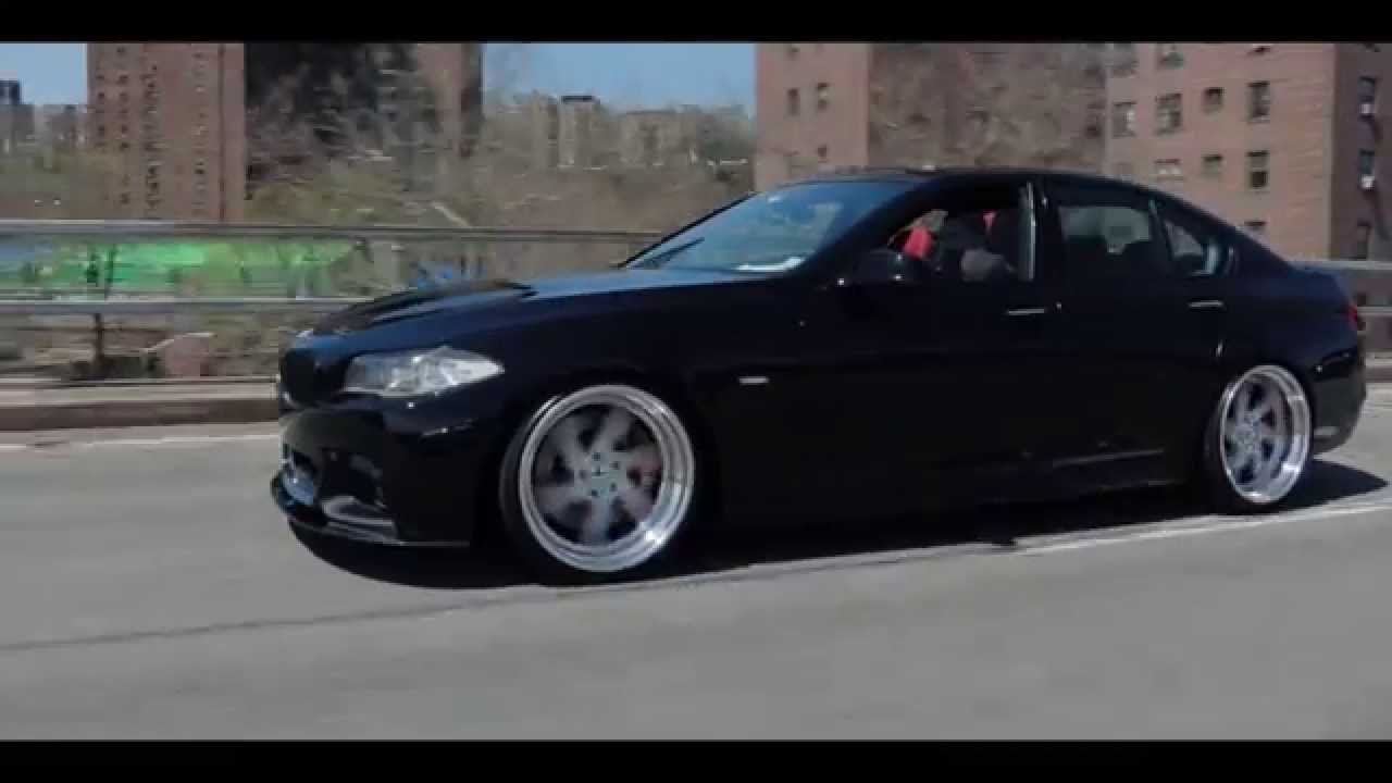

  • Ich bin Grad am Überlegen ob ich mir nicht das Fahrwerk von bagriders.com hole da ich mit der tieferlegung nicht zufrieden bin. Ich will so weit wie möglich runter und da sind beim f10/11 mit Gewinde einfach Grenzen gesetzt. Man kann zwar bei. z.B 20" bis radlaufkante bündig runter aber ich will das der Gummi vorne ca. 1.5 bis 2 cm.Unter radlaufkante steht und hinten möchte ich das ger Gummi oben nicht mehr zu sehen ist, praktisch radlaufkante bündig mit felgenhorn
    So wie der will ich meine Emma
    http://m.youtube.com/watch?v=z_9wd13guM8
