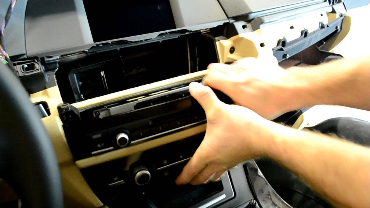

  • Guck mal hier
    BMW F10 radio removal 5 series
    Tool:Torx (star screwdriver) 20http://www.bmwonlinetv.blogspot.comTwitter: https://twitter.com/bmwonlinetvFacebook: http://www.facebook.com/pages/bmw-online-...
    www.youtube.com
    da hast du ein Video dazu. Scheint alles nur geklipst zu sein.

  • Supi danke.
    Dann hab ich schonmal das.
    Fehlt nur noch die Mittelkonsole wo der Controller sitzt.
    mal schauen was da noch so kommt :)
