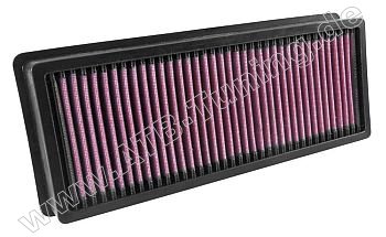

Es gibt für den 535d 313PS eine Sportluftfilter-Matte. Passt diese auch für den 535d 300PS?

Der verlinkte Filter braucht Filteröl. Somit generell nicht für Fahrzeuge mit Luftmassenmesser geeignet.
Im Übrigen fällt es mir immer recht schwer bei aufgeladenen Motoren an eine Leistungssteigerung durch einen geringeren Luftwiderstand im Luftfilter zu glauben. Bei einem Sauger mag das etwas bringen.
DAS Argument gegen die Dinger hat aber Harakiri bereits genannt!
Kumpel hat seinen LMM mit'm Sportluftfilter zerstört. Die feinen Ölpartikel setzen sich auf dem LMM ab...
In meinen Augen bringt diese Matte rein gar nix, weder PS noch Sound.

Und nun zu deiner Frage: Wenn ich es richtig lese, steht da eindeutig "313 PS" und nicht "300 PS". Wenn dir dies nicht reicht gehe ich davon aus, dass du diesen Filter selber verbauen wirst - dann geh doch einfach schnell an dein Wagen und schau nach wie der Filter aussieht.

Der Link in deinem Post zeigt einen Ersatzfilter für folgende Nummer: 13718518111

Sofern man trotz Tuning-Vollwissen auch nur einmal den Motorraum geöffnet hätte, wüßte man, dass der N57S einen ovalen Luftfilter oben (nicht übersehbar) hat, während der N57Z ein rechteckiges Filterelement seitlich hat.
Da der gepostete Link ein rechteckiges Filterelement zeigt und sogar explizit "für 313PS" dran steht, laß ich Dich jetzt einfach mal raten, ob das rechteckige Ding als Esatz für das ovale passen kann.
Nebenbei ist mir eine 300PS-Version nicht bekannt. BMW gibt den N57S im F11 535d mit 299PS / 220kW an.
Was möchtest Du denn mit dem K&N erreichen? Sound und Leistung bleiben ja unverändert. Soll datt Dingens Sprit sparen?

K+N Tauschfilter benötigen Filteröl? Richtig oder falsch?
Das Filteröl wird vom Luftstrom mitgerissen und setzt sich als Film am Luftmassenmesser ab. Das ist so, tausendfach festgestellt, und kann nicht wegdiskutiert werden.
Ich habe, in einem ganz anderen Fahrzeug, für 100km einen geölten K+N Filter verbaut gehabt. Und nein, da war nicht zu viel Öl dran und es war K+N Filteröl. Nachdem für diese Motoren in der Tuningszene bestimmte Luftmassenmesser verwendet werden, die in Europa sehr teuer sind, werden oft sehr alte gebrauchte LMM und Nachbauten verwendet. Daher hat sich ein Tuningbetrieb eine Meßvorrichtung gebaut, die den benötigten Luftstrom regelbar für bis zu 500PS liefert. Ein neuer Original Luftmassenmesser dient dabei als Referenz.
Wir haben meinen fabrikneuen LMM, der 100km K+N Filterölluft atmen durfte, gemessen und bereits Abweichungen festgestellt. Nach Reinigung des LMM hat dieser wieder korrekt gemessen.
Üblicherweise messen verschmutzte LMM zu wenig Luft, was ohne weitere Schutzmaßnahmen des Motormanagements bei Dieselmotoren zu weniger Leistung, bei Benzinern zum Motorschaden führt.
Ich kenne die Stellungnahmen von K+N zu dem Thema. Dort wird dargelegt, die LMM würden durch ölhaltige Filter nicht beschädigt. Das ist sogar richtig, weil die LMM nicht beschädigt, sondern lediglich verschmutzt werden. Geht aber am Thema vorbei, weil es nicht um Schäden am LMM geht, sondern um durch Verschmutzung falsch messende LMM, die Ursache für Motorschäden sind.
Diese Filter sind top für Motoren mit einer Lastwertermittlung über MAP oder Alpha/N. Keine Frage. Aber nicht für LMM...
