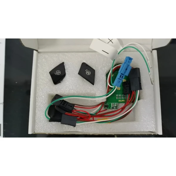

  • Die M1 und M2 Tasten beim Chinalenkrad, kann man die belegen wenn man die ab Werk nicht hat? Bei gibt es dort keine Tasten
  • Die Tasten sind bei einem "richtigen M" um verschiedene Fahrmodi zu konfigurieren. Das funktioniert bei einem "nicht M" nicht. Dort haben sie die Funktion für die Abstandseinstellung.
    Hat man beides nicht, sind auch die Tasten sinnlos.
    Für die Tasten M1 und M2 gibt es auch einen Emulator (meine 179EUR) um damit die Comfort, ECO, Sport Modis durchzuschalten.
