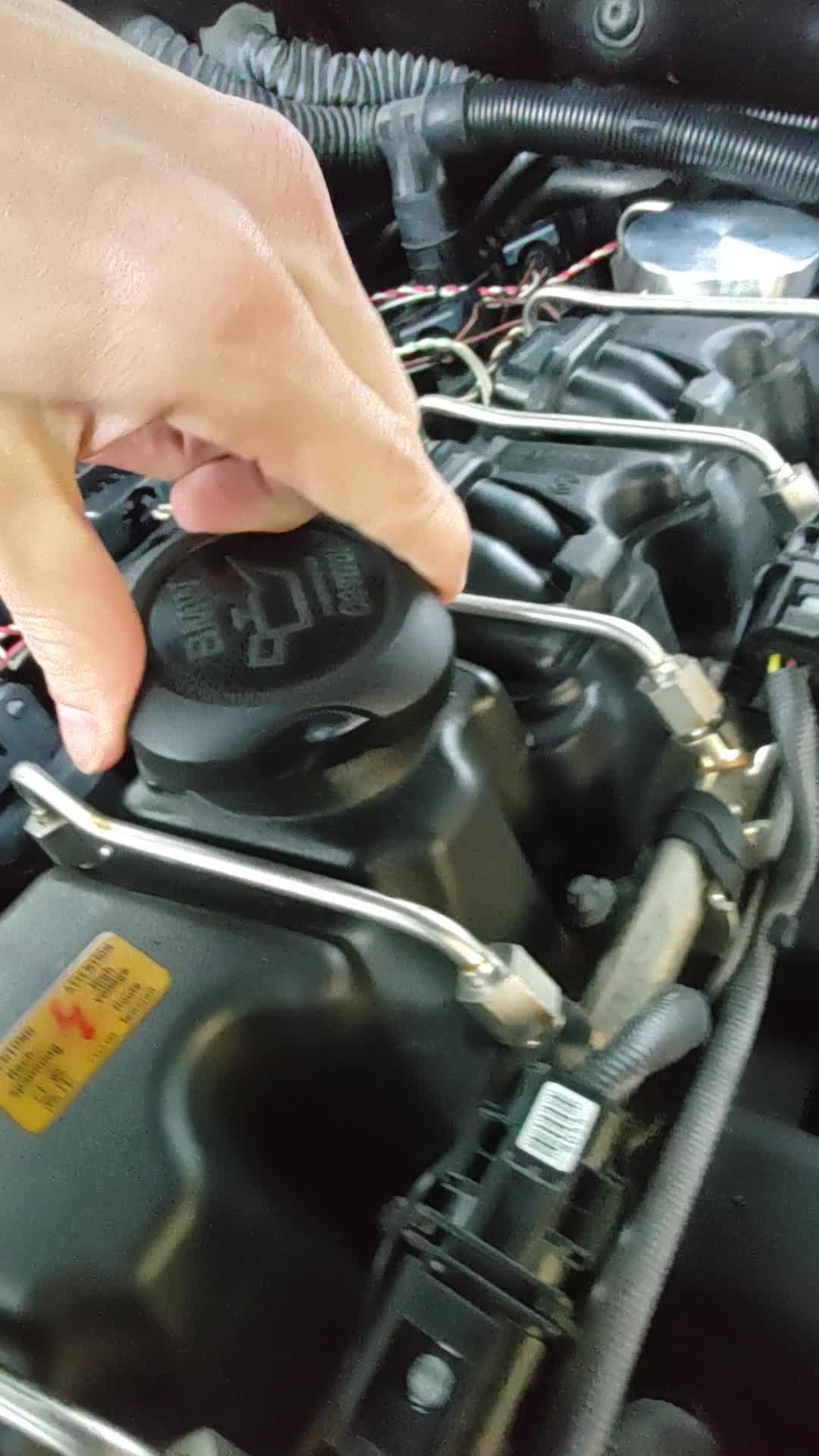

    Da kam es von der gerissenen Membran der KGE. Der Test mit dem Anheben des Öleinfülldeckels ergab auch bei mir, dass die Membran auch hinüber ist und ich habe sie ersetzt. Den Öldeckel kann ich nun ohne grossen Widerstand abnehmen und das Geräusch ist nun nach dem Start auch weg. Es kommt aber nach kurzer Fahrstrecke von 1-2 km wieder und bleibt. Hebe ich den Öleinfülldeckel an, dann verschwindet das Geräusch, kommt aber mit aufgesetztem Deckel gleich wieder.
    Was verursacht so ein Geräusch? Deutet das eventuell auf Falschluft irgendwo im Ansaugtrakt hin? Die Vibrationen und das Ruckeln sowohl im Stand als auch während der Fahrt und der stotternde Leerlauf sind noch da. Fehlerspeicher sagt bereits im Leerlauf, dass Gemischregelung auf beiden Bänken "zu mager, große Abweichung" und nach 1 km Fahrstrecke kam noch "Verbrennungsaussetzer, Zylinder 3 Einspritzung wird abgeschaltet" hinzu.
    Normal würde ich wegen der Symptome wohl die Injektoren erneuern, aber das Geräusch kommt ja von woanders. Dachte zu Beginn, das Getriebe macht vielleicht solche Geräusche, später vermutete ich die HDP. Aber da es bei Anheben des Öldeckels verschwindet, würde ich eine mechanische Ursache ausschliessen. Oder wo ist mein Denkfehler? Kommen hier vielleicht zufällig mehrere Defekte zusammen, die nichts miteinander zu tun haben?

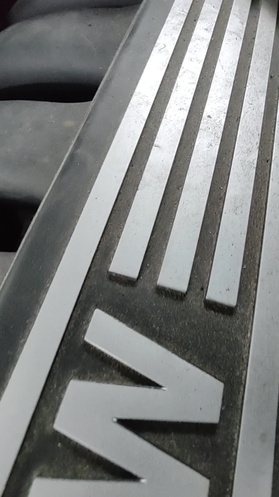

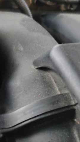

    Anbei nochmal drei Videos.
    Video 1
    Zustand kurz nach dem Start des Motors ohne dem Pfeifgeräusch, aber mit Stottern und so einem Klackern. Ich gehe mit dem Telefon über die Ansaugbrücke und da bemerkt man es sehr schön.
    Video 2
    Pfeifgeräusch mit und ohne Öldeckel nach 2-3 km Fahrt.
    Video 3
    Pfeifgeräusch beim Abstellen des Motors. Auch das Klackern hört man hier sehr gut.
  • Hallo, hast du die komplette KGE erneuert inkl Schläuche? Ist doch ein altbekanntes Problem mit BMW-Benzinern. Oder wie ist die Entlüftung bei diesen Motoren realisiert? Ich kenne es so, dass der Wagen von der Drehzahl absackt wenn man den Deckel öffnet.
    Mit freundlichen Grüßen.
  • Schläuche wurden nicht erneuert. Wüsste auch nicht, welche das sein sollen. Das Kurbelgehäuse wird doch nur über den Deckel entlüftet, oder nicht?
  • Kurbelgehäuse wird über die KGE entlüftet und nicht über den Öleinfüllstutzrn.
    Die KgE ist schon recht lang, da verschiedene Abzweige vom Gehöuse abgenommen werden und das ganze dann wieder zurückgeführt wird in die Ansaugung.
  • "Kurbelgehäuse wird über die KGE entlüftet und nicht über den Öleinfüllstutzrn."
    Das steht außer Frage. Mit Deckel meinte ich nicht den Öldeckel, sondern die Membrane, die weiter hinten unter einem Deckel sitzt. Sorry für die missverständliche Ausdrucksweise.
    Aber um mal konkret zu werden. Dieser Pfeifton, der beim öffnen des Öldeckels verschwindet, deutet auf eine Undichtigkeit in der KGE hin? Das wäre mir der wichtigste Punkt. Wieso/weshalb pfeift es und warum verschwindet's beim öffnen des Öldeckels . Wäre die Erklärung er zieht Falschluft über einen porösen Schlauch und beim öffnen des Öldeckels zieht er die Luft leichter über den Öleinfüllöffnung und nicht mehr über den porösen Schlauch?
    Die Membrane war ja gerissen und ist ausgetauscht, Pfeifen war ja wie man im Video hört noch da. Also sollten auch noch die Schläuche getauscht werden? Hat da jemand Teilenummern für mich? Ich find diese Schläuche nicht über die Grafiken im Teilekatalog.
