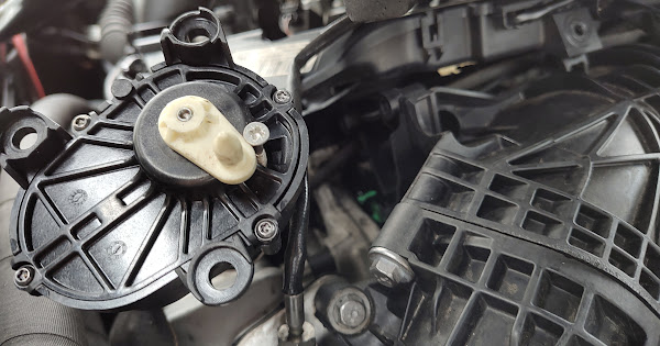

  • Sooo, wollte mal berichten. Problem ist gelöst .
    Da ASB bereits gereinigt wurde , der Fehler aber „ Drallklappen Hebel gebrochen “ angezeigt wurde , habe ich folgendes gemacht .
    Ich habe die Drallklappen eingebaut gelassen , habe einfach nur mit einer Schraube auf dem Drallklappenstellmotor eine neue Startposition bestimmt, sodass er nicht über eine Position fährt , und den Fehler „ Drallklappenstellmotor Hebel gebrochen “ schmeißt.
    Läuft wieder alles einwandfrei und man hat wieder Freude am Fahren 🙂
  • Hallo Bumer3294,
    die Lösung mit der Schraube habe ich nun schon öfter gehört.
    Ich habe mit meinem F11 535d leider das selbe Problem und möchte ungern wegen so nem ollen Plastikhebelchen ne neue ASB holen. Gereinigt wurde meine alte bereits.
    Wo genau hast du die Schraube reingemacht, bzw. wie hast du die korrekte Position bestimmt?
    Bin mir nämlich unsicher wo genau ich da die Schraube reinmachen soll, will das ganze ja nicht verschlimmbessern. :/
    LG Krissy
  • Würde mich auch interessieren wo man da die Schraube reinmacht
    Hättest mal ein Foto wie du es gelöst hast?
