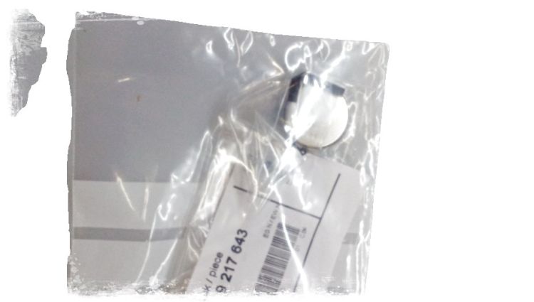

  • Was mich wundert ist,das es zwei verschieden Batterien vom BMW Zulieferer gibt ,einmal 3,2V und einmal 3V unter der selben Teilenummer?
    hier:
    Knopfzelle 3,2 V - CR2450 1er 3er 5er 6er 7er X3 (61319217643) - leebmann24.de
    Knopfzelle CR2450 3V
    Variante anhand des Originals ermitteln. ...
    www.hubauer-shop.de
    was ich auch nicht verstehe,das die Batterie die vorher im Schlüssel war ,also die alte im Schlüssel auch "nur" 3V hatte und eine ganz einfach "China-Batterie" war und bei mir ohne Probleme schon knapp 9 Monate(bei meinen vielen Auf-und Zu schliessen wegen den Kurzstrecken fahren) hält ohne zu "mucken"?
    2 Mal editiert, zuletzt von Hartmut ()
  • kommt auch drauf an wie lang die schon im Regal lag
