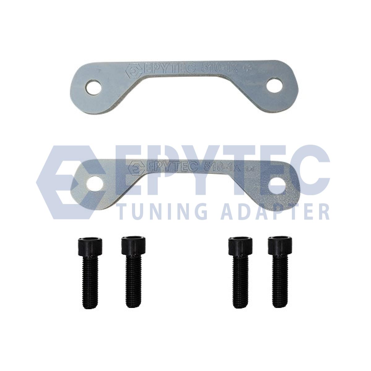

  • Hi, ich plane aktuell ein Upgrade meiner Bremsanlage und wollte Euch an diesem Prozess teilhaben lassen.
    Beim G30 gibt es 3 verschiedene Bremssattel mit 4-Kolben. Small, Medium und Large. Alle von Brembo natürlich.
    Im Grunde lassen sich all diese Sattel beim F10 installieren, jedoch ist der Aufwand unterschiedlich.
    Hier erstmal eine Liste aller benötigten Teile je nach Größe (Liste steht unter Bearbeitung)
    Wie man erkennen kann, muss ma sich die Teile teilweise von anderen Baureihen zusammen "klauen".
    Bei der Medium und Large bin ich nicht exakt fündig geworden, wie es um den benötigten Adapter steht.
    Wenn ich was verlässliches rausfinde, werde ich die Infos aktualisieren.
    Small lässt sich quasi am aller leichtesten Nachrüsten und durch das Materialgutachten von Epytec wird die Eintragung damit wohl auch am "einfachsten" gehen.
    DIY Lösungen was Bremsenadapter angeht findet der handelsübliche Tüv Prüfer eher nicht so cool, zumindest hatte ich den Eindruck.

  • Bei der Medium Bremse scheint ebennfalls der Adapter von Epytec zu funktionieren, der muss aber mit der flex wohl etwas nachbearbeitet werden.

  • Kleines Update: Ich habe den Adapter für die mittlere G30 4-Kolben (374x36mm) Bremse vermessen und Epytec weitergeleitet. Nach einem freundlichen Telefonat wurde mir gesagt, dass ein Prototyp auf Grundlager meiner Vermessung angefertigt und mir dann zugeschickt wird. Wenn der dann passt wird der in Serie produziert und in Zukunft im Shop angeboten.
